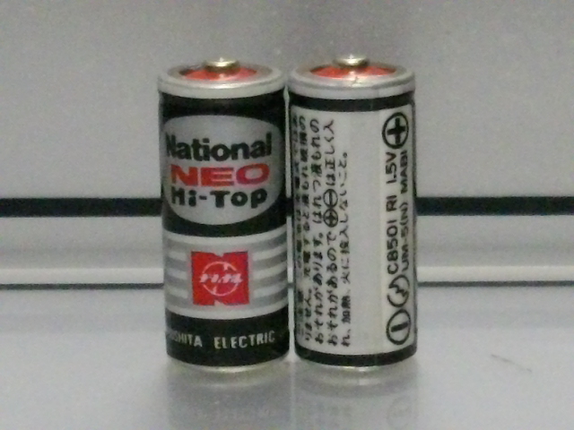

さて、新年一発目から質問ですが本日、秋葉原の某カメラ屋さんで入手したものなのですが、
ナショナルのNEO ULTRAです。
画像参照していただければ見えると思いますが、
上のULTRA ALKARINEは製造が「MABI」(88−02)
下2本のNEOは製造が「MABIC」となっております。(共に83−07製造)
この「C」とはどういった意味なのでしょう。
ナショナル電池を集めていて初めて見たので
質問してさせていただきました。
よろしくお願いします。
しかし、電池一つとっても謎が多いのですね。
 松下電池工業 みはりん  2014年1月5日(日) 20:00 修正
MABIとはパナソニックAIS社の前々身である“松下電池工業”の略と言われています(MAtsushita Battery Industrial)。
それに「C」が付いているのですから、
「MAtsushita Battery Industrial Co.,ltd.」
松下電池工業株式会社を表すものと思われます。JIS認定番号は581101なので同社を表しているのは間違いないでしょう。
ウルトラネオの前に発売されていた銀色の「アルカリ乾電池」では“MABIC”表記のものは見たことがありますが、ウルトラネオにもMABIC表記の物があったんですね。貴重な写真、ありがとうございます。

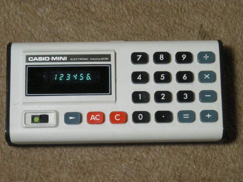

 電卓の電源スイッチ? 無名  2014年1月19日(日) 22:05 修正
電卓に電源スイッチがあるということは蛍光表示管タイプのものなのでしょうか。
自分もナショナルのをもらった覚えがあるのですが紛失してしまった…
液晶タイプで電源スイッチタイプはそんなにありませんよね。
シャープのEL-219という電卓もありますが液晶液漏れなうえにキー左側列反応せずというジャンク状態になっています。
普通に電池切れとなってしまったということで液漏れはしていないということですね。ありがとうございました。
 電卓 みはりん  2014年1月19日(日) 23:08 修正
その通りです。自分がメインで使っているカシオミニの6代目“CM-605”の電池でした。6代目と行っても1974年発売モデルですから、かなり古いです。現在はローソンストア100のバリューラインマンガン電池(インドネシア製)を入れています。

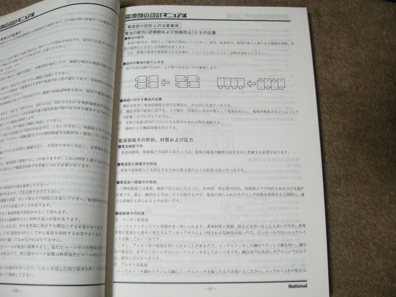

 電池総合カタログ みはりん  2014年1月21日(火) 20:52 修正
上の写真の“National/Panasonic”の電池総合カタログは機器設計者(エンジニア)向けのカタログで、放電特性だの温度特性だのの細かいデータが掲載されているやつです。なので、これはカタログというよりもデータブックという言い方が正しいのかもしれません。
業務用だけあって、一般市販用の電池だけではなく、組み込み向けのBR電池とかパナニカ、熱電池と言った特殊な電池も掲載されています。
冒頭には電池とは何か?から始まり、電池の選び方や設計上の注意などが書かれていて、これだけでも電池マニアにとっては読み応えがあります。
このカタログはトランジスタ技術の電池特集では必ずと言っていいほど、参考文献として引用されていて、明らかに販売店で配布されている「電池・電池応用用品総合カタログ」とは違うと思っていたのですが、実際に入手してみてこれか。と思いました。

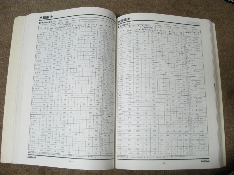

データブックでしたか、熱電池も気になりますが、
15.6Vの単2電池2本分の長さの水銀電池やFM-3、FM-5、SM-1以外の
通信用乾電池、5H-D、6D-Dなども載っているのでしょうか?
もちろん防A省向けの水銀電池、マンガン電池たちです…
 カタログ みはりん  2014年1月22日(水) 0:12 修正
通信用乾電池はFM-3(H)・FM-5(H)のみでSM-1は掲載されていません。
ホーム電池は4D-D・6D-Dが掲載されています。
水銀電池の構成電池は4ページいっぱいに下はH-2O/hという2.7Vの電池から、上はH-77Dという103.95Vの電池まで記載されています(写真)。
ちなみに15.6Vの電池というのは無くて、近いのは14.85Vか16.2Vの電池ならあるみたいですね。

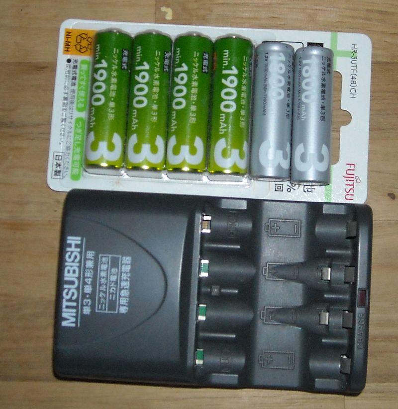

 FUJIFILMのデジカメと充電池 川芝  2015年12月30日(水) 21:30
150万画素ですが当時は結構売れた機種だそうです。これは充電池NiMH専用ですね。でもスレッショルドが高いらしくすぐ電池切れ判断になります。
スマートメディアの取り込みもなくなりました。(コンパクトフラッシュはあるけど)
 NiMH充電池とNiMH電池 川芝  2015年12月30日(水) 21:43 修正
今これを撮影しているのはNikon L16です(古いですね) 映っているカインズ(ケンコー)の電池は今となっては使えません。ので同(FUJITSU)を用意しています。
カメラの中はSANYOのエネループでこれはよく持ってくれます。(上のカメラでも使えます)灰色のNiMHは能力低下とはいえWiiのリモコンには十分働いてくれます。

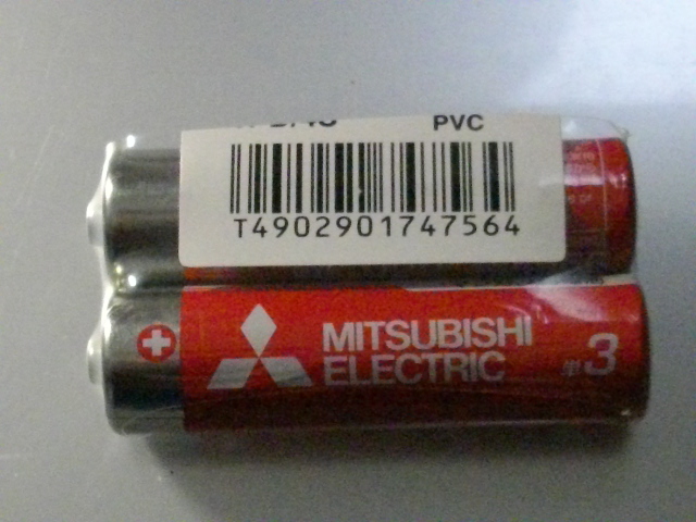

 リモコンも操作不能(&漏液スタート) 川芝  2015年12月29日(火) 20:09
報知器の電池を交換してホッとする間もなく台所で使っているTVが言うこと聞かないという。確かに電源ボタン押しても、発光、受光部拭いても反応がない。
まあ電池だろうという事で写真の三菱 期限14-09のを確認したところ、1本は1.12Vもう一本は0.62Vという事でこれまた使い切っているなと。他のも確認し、温度計のが1.21V、オフシーズンは外しているエアコンの電池(ポケモン電池 期限15-05)が1.28Vでいづれも棄却値かなという事で来年早々の蛍光灯・電池の回収日に廃棄することに。 中文の注意事項はあるパナ電池は06-04で1.54Vありますが・・・
  川芝  2015年12月29日(火) 20:43 修正
なおTVで使えなくなったものは、ほかのエアコン電池が1.35V以上あり今後半年程度使用可能であるため使いまわしています。

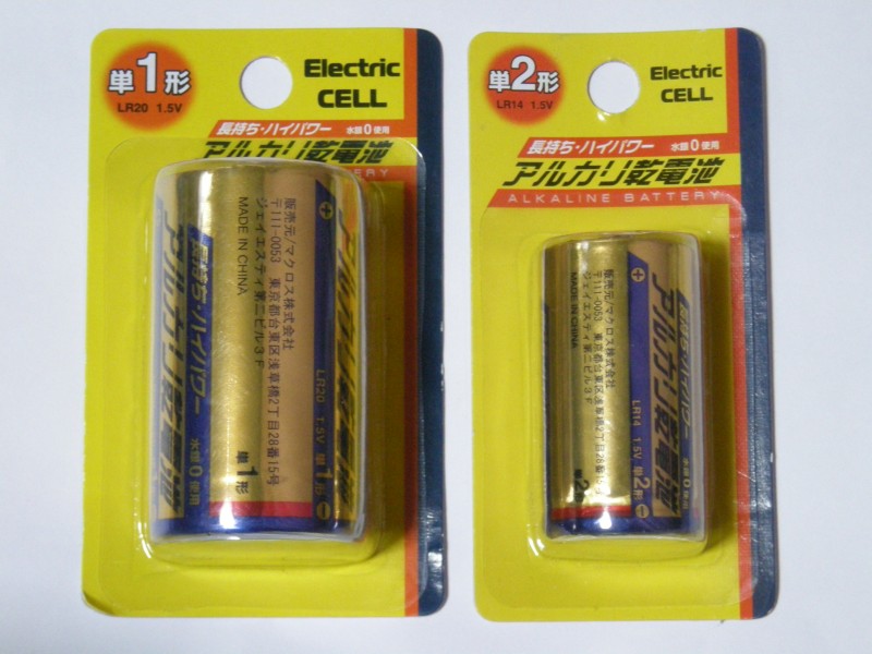

 マクロスの新型 みはりん  2015年12月26日(土) 18:53 修正
今更ですが、単1と単2のみ新デザインのものを発見しました。
やはり単3と単4は旧デザインのままでしたので、入れ替わり待ちなのかもしれませんね。

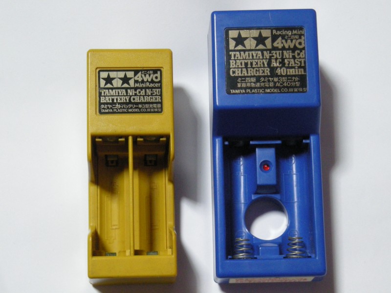

 タミヤの充電器と言えば… みはりん  2015年12月14日(月) 10:22 修正
自分もタミヤの充電器と言えば、写真のような充電器を思い浮かべてしまいますね…。
確かにラジコン用の汎用充電器だったら、爆発はありそうですね。機種によっては出力電流が変えられますし。自分もセル数が多い電池を充電する時はラジコン用の充電器を使って充電する時があります。

 ネオハイ単5 RQ-SX40  2015年8月9日(日) 14:47
ネオハイトップの単5を入手しました。持ち帰る過程でシュリンクを失ってしまいましたが新品です。1989年5月製で無負荷1.6V超、25mA負荷で1.52Vと実用上問題ありません。これも水銀が添加されているからでしょうか。
ところで後年のネオハイ単5は金属外装のようですが、こちらは樹脂封口のビニル外装です。いつから金属外装に変更されたかご存じの方居られますか?
 ナショナル単5マンガンの変わり時期 みはりん  2015年8月9日(日) 18:07 修正
実は“National NEO Hi-Top”に「水銀0使用」バージョンがあり、ネオ黒のつなぎとして短期間での発売だったので、出回っている数は少ないと思います。自分は単5のみを確認しており、実際に所持していましたが、とっくに紛失してしまいました(従って写真は拾い物です)。
前置きが長くなりましたが、この「水銀0使用」バージョンでもビニール外装でしたのでNEO Hi-Top時代の単5は金属外装のものはなく、丁度ネオ黒に切り替わった時、金属外装になったものと推測されます。

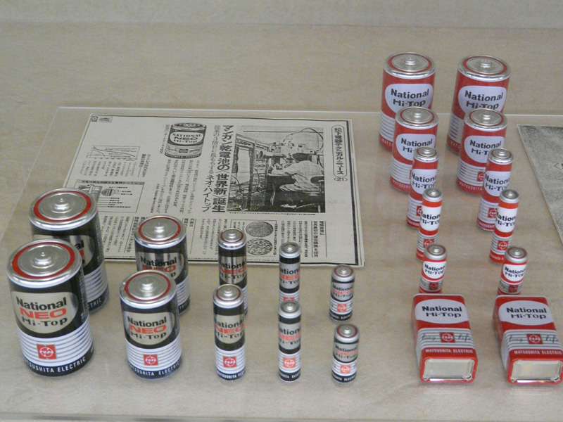

ちなみに、大阪の“パナソニックミュージアム 松下幸之助歴史館”ではNEO Hi-Topの単1〜単5までとHi-Topの単1〜単5・006Pが展示されているようですが(写真)、006Pの底部に刻印や印字が見えないことから、多分これはレプリカでしょう。
 松下幸之助歴史館 RQ-SX40  2015年8月11日(火) 20:36 修正
展示品の電池をよく見ると単5が金属外装ですね。単4、単5とも樹脂封口ではありませんし。展示するならば細部まで復元してもらいたいところですが、電池マニア以外は気にしないのでしょうw
これらのレプリカ電池、液漏れしないので電池マニア向けに販売してくれると非常に嬉しいのですが。特に生存率が極端に低下するアルカリ電池のレプリカを・・・
 レプリカの電池 みはりん  2015年8月11日(火) 21:42 修正
レプリカの電池は確かに電池マニア向けに販売してくれれば嬉しいですが、電池コレクター自体が少なさそうなので実現は難しそうな感じがしますよね。
アルカリ電池のレプリカも嬉しいですが、特にナショナルの初代アルカリ電池は“ナショナルマロリーアルカリ乾電池”という名称なので、“マロリー(MALLORY)”という単語自体が権利絡みでレプリカの作成も難しいかも。その関係からか、“パナソニックミュージアム 松下幸之助歴史館”に展示されている水銀電池のみはレプリカではなく実物だったりします。色褪せやサビがリアルだw。
調べてみたら、やはり“マロリー(MALLORY)”の商標は指定役務区分・第9類:電池でジレットが取得している模様(第1788816号など)。
  7g  2015年8月13日(木) 22:35 修正
松下幸之助歴史館へ行ってきました。
展示されているHi-Top,NEO Hi-Topですが、少し首を伸ばしてみると単1型〜単3型に補償の有効期限が書いてあるのを確認出来ました。
Hi-Topの方は有効期限が何時までなのかは読み取れませんでしたが、NEO Hi-Topの方は単1型・単2型は1983年7月、単3型は1982年7月まででした。
Hi-Top,NEO Hi-Topに補償が付いたのは1980年からとPanasonicの社史にもありますが、展示されている単1型・単2型・単3型が全て1980年7月製造という事は1980年7月から補償付になったのかも知れませんね。
ちなみに単4型・単5型はHi-Top,NEO Hi-Top共に金属外装ではありませんでしたよ。
補償の対象にならなかった単4型・単5型・006PはLong Life表記付の少し古い物が置いてあるようでした。(何故かNEO Hi-Topの006Pだけ無いですね)
みはりんさんが仰る通りHi-Topの006Pの底面に製造日の表記がありませんが、それ以外は限りなく現物に近い物のように思えました。

 三菱新ロゴ単3赤 RQ-SX40  2015年12月2日(水) 22:16
友人がカイセのテスターを購入したところ付属していたとのことです。使用推奨期限は2017年6月なので6月製でしょうか。本体からHEAVY DUTYの文字は消えておりR6P(D)の表示以外は赤マンガンを示すものは本体色だけとなっております。このデザインでVITALと入れてほしいものです。地元の100均では三菱製のマンガン電池そのものを見かけないため各地の状況は不明ですが、新ロゴのマンガンは出回っていますか?
  まえ  2015年12月3日(木) 0:19 修正
>RQ-SX40さん
ぼちぼち出回り始めましたね。
ただ、関東ではお店で扱っているのは見たことないですね。
ヨドバシアキバでも無し。
私はモノタロウで買い物ついでに写真のものを買いました。
ちなみに赤は入荷に一週間かかり結構はけているみたいですね。
黒色はR6P(UD)でその他の記号は無し。
私はVITALというと青いやつを思い出しますが、電池マニアとして
スリーダイヤが記されているのは嬉しいですね。三菱好きですし(笑)
新しいデザインはスッキリしていて好きですねー
っても電池のデザインが変更され喜んでいるのは我々だけでしょうか(笑)
  7g  2015年12月3日(木) 17:18 修正
黒の方ですが、最近売り場で新旧混在しているのを見かけたので思わず両方購入してしまいました(笑)。
なんだか少しレトロな雰囲気なのが良いですね〜。
 三菱のマンガン電池 みはりん  2015年12月5日(土) 17:39 修正
返答が遅くなり申し訳ありません。ウチ近辺の三菱マンガンの状況は以下の通りです。
ドンキホーテでは新デザインの黒マンガンは見られますが、100円均一ショップでは依然旧ロゴのままです。
なお、ドンキホーテで売られている新ロゴの黒マンガンの使用推奨期限が02-2018(2015年2月製造)なのに対し、100円均一ショップルートで出回っている旧ロゴの赤マンガンの使用推奨期限は10-2018(2015年10月製造)なので、三菱は100円均一ショップルートで売られているマンガン電池に関しては新ロゴに変更する気が無いのかもしれません。
