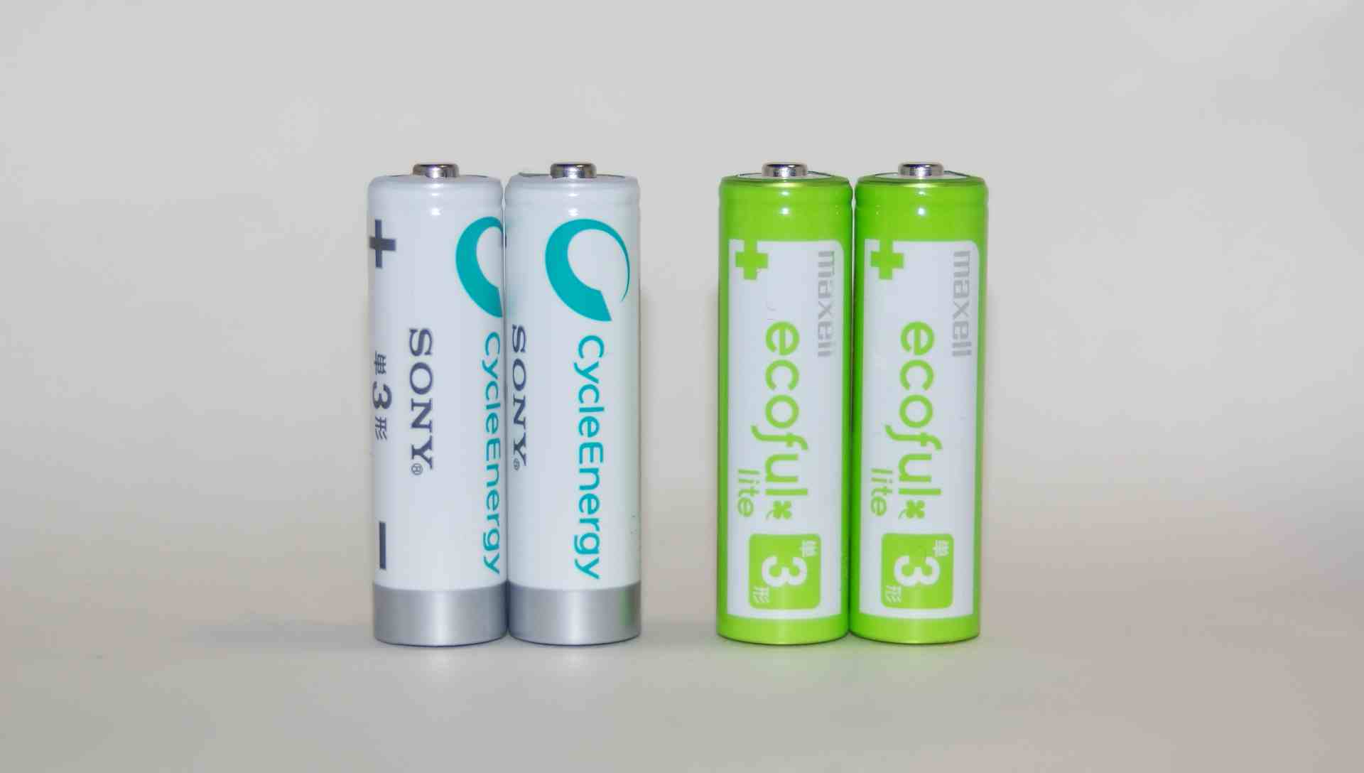

投稿なしだと荒らされるのかと思って
旧サイクルエナジーシルバーとエコフルライトって電極や製造年月印字が一緒ですが中身はおんなじだったんですかね

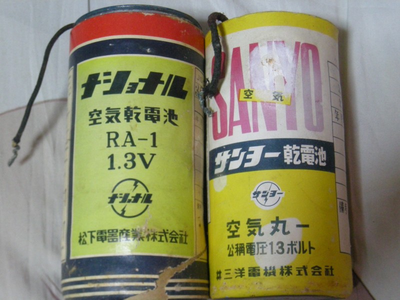

 博物館行きですか? バロン  2017年5月25日(木) 16:25

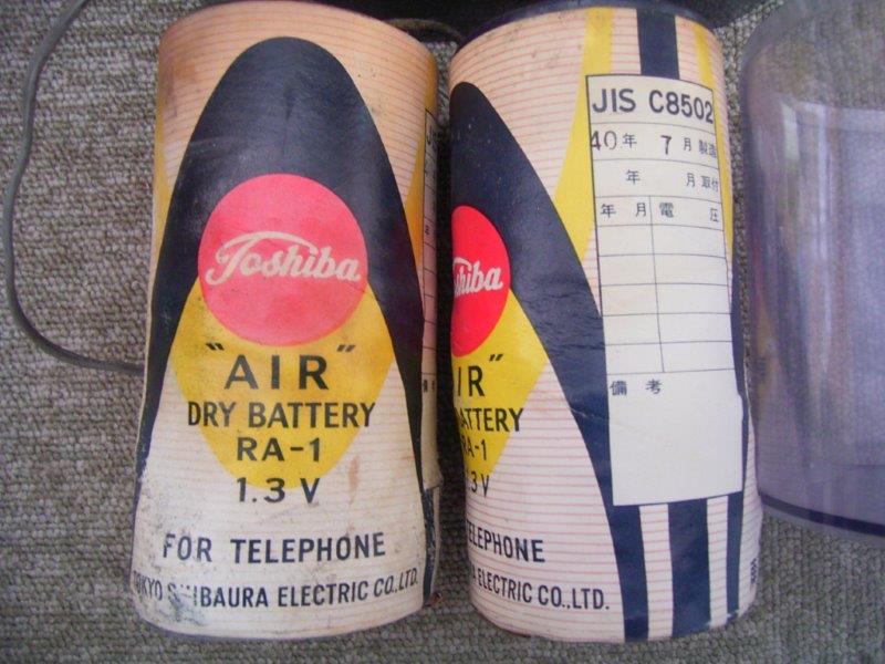

初めまして。 バロンと言います。
古い倉庫を片付けていたらこんなものが出てきました。
まったく用途がわかりませんので、分かる範囲で教えてください。
ひょっとして、なんでも鑑定団行ですか?
オークションで売れそうですか?
東芝乾電池 空気丸一 1.3V(東京芝浦電気株式会社)
JIS CB502 40年7月製造 です。
 空気丸一 RA-1 みはりん  2017年5月27日(土) 23:11 修正
その電池は大昔の電話機に使われていた大型空気電池です。“RA-1”という型番で、空気丸一とも呼ばれていました。バロン様の東芝の他、ナショナルや三洋電機、東洋高砂乾電池など、各社が製造していたようです。
電池はまだ、骨董品として認識されていないので「開運!なんでも鑑定団」では相手にされないでしょう。ちなみにオークションに出品されたら、ワタシが入札しますのでぜひご出品下さいw。

 空気丸一 川芝  2017年5月30日(火) 21:11 修正
手回し電話(となりのトトロでサツキちゃんが使っていた)の送受の電池のようですね。通常はFM5やFM3x2で3Vが一般ですがあまり使わない場合は消耗の少ない空気丸一x2で2.6Vを使った様です。 普通のマンガン(当時)は消耗激しく内部抵抗高いので使われなかったようです。
手回しは交換室のオペレータのベルを鳴らすための発電機です。
今でも大井川鉄道とかで手回し電話機使っているようですのでFM-5など
作っているようです(ベークライトの電話機になりますが)前にテレビでやっていた時は正しい使い方してました。
2台手回し電話があればアンプの無いインターフォンができるようです。
経年により送話器、受話器とも感度が下がっているので数10m離す場合アルカリ電池で4本を使うと普通に電話ごっこが成立するようです。

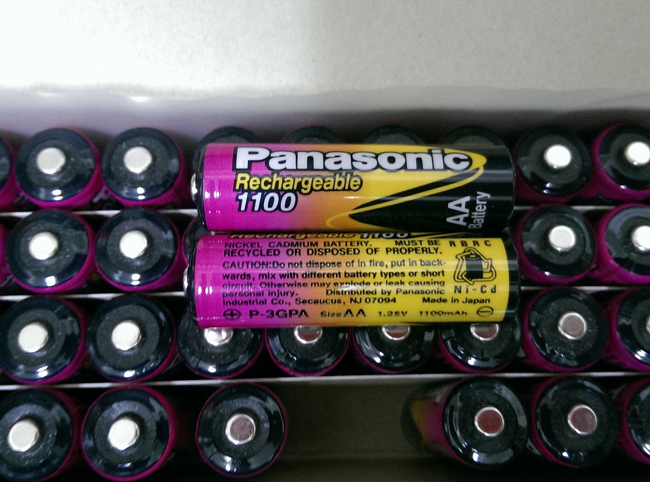

輸出向けのパナニカを入手しました
96年09月製造分で日本製です。品番はP-3GPAです。
品番で検索かけても詳細がわからないですが、
まあ検索の仕方が悪いのかもしれません。
製造された時期と外装の感じからスーパーニカド1000と同じものであると推測します。
日本では1000mA(min.)表記で国外向けでは1100mA(Typ.)とはなかなか面白いですね。
 Panasonic Rechargeable 1100 みはりん  2014年12月14日(日) 14:20 修正
そのニカド電池は某オークションで出品されてたものかな?
自分も4本送料込み・即決500円で出品されていたので買ってしまったではないですかw。
自分のものも外装に「9609」の刻印がありますから、春脳。様と同じロットの電池でしょうね。
確かにプラス極の特徴は“スーパーニカド1000”と同じもので、同じくパナソニック製なのでしょう。
公称電流の表示が1100mAhなのもそうですが、公称電圧も1.25Vになっており、色々と疑問点が湧く電池ですね。
電池記載の住所がニュージャージー州にあるパナソニックの現地法人になっていることや、
http://www.yellowpages.com/secaucus-nj/mip/panasonic-consumer-electronics-1262391
アメリカの充電式電池リサイクルマークであるRBRCがありますからアメリカ向けの電池であることは間違いないでしょう。

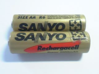

 SANYO Rechargacell Super 1000mAh みはりん  2014年12月14日(日) 19:22 修正
金色の三洋1000mAhの輸出向けは自分も持っていますが(97-08の印字が有り)、表記は“1.2V/1000mAh”になっており、1.25V表記にはなっていません。ロットにより異なるのでしょうかね…?
ちなみに春脳。様が上げています写真の物は四矢マークが見えますから、台湾で出回ったもの??

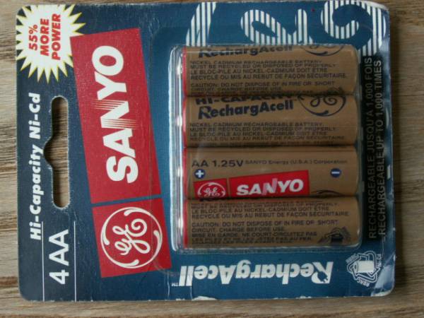

  春脳。  2015年2月23日(月) 14:57 修正
US SANYOのおそらく初期モデル(GE SANYO)の写真を見つけました。
これが電圧1.25V表記でした。

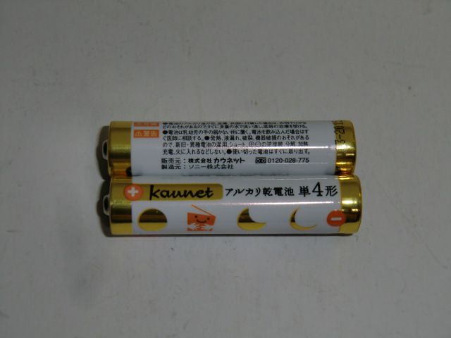

 カウネット yohibusi  2017年3月24日(金) 2:06 修正
本当にバラバラですねw 関心の無い場合はPBなど最安より少し上のクラスか普通に金パナを買っている会社が多かったです。
はじめてカウネット電池サイトを見ましたが、カウネットPBプレミア単3/単4が思ったより非常に安かったです。まさか金パナの半額以下だったとは…
FDKでの何相当かは分かりませんがHigh power相当ならばお買い得だと思います

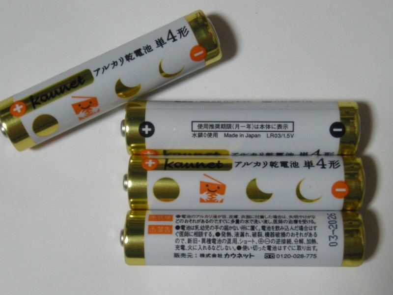

そういえばご提示の単4形カウネットプレミアウムは何故か供給元がソニー株式会社になっていたのですが現在もそのままなのでしょうか。
 カウネットの電池 みはりん  2017年3月24日(金) 2:22 修正
現在発売されているカウネットブランドのアルカリ電池はエコノミータイプも日本製を謳っているタイプもFDKのOEMです。エコノミータイプは使用推奨期限5年の単3・単4のみFDKインドネシア製、他は日本製です。どちらとも供給元や製造元の記載は無く「株式会社カウネット」と書かれているのみです。
日本製のタイプは使用推奨期限10年なので、富士通のアルカリ電池と比べてみると確かにハイパワータイプ同等だと思いますが、実際どうなのでしょうね。
追記:現行の日本製カウネットアルカリ電池の画像を追加しました。
 カウネット yohibusi  2017年3月24日(金) 2:53 修正
ありがとうございました
ということは「製造元:ソニー株式会社」というのは一時的なものだったのですか。2015年3月推奨個体で確認しています。
FDKのOEM系は他社プレミア系がFDKのG PULS相当だったようですが現在は分かりません。謎の最エントリークラスも存在するようですし不明です。

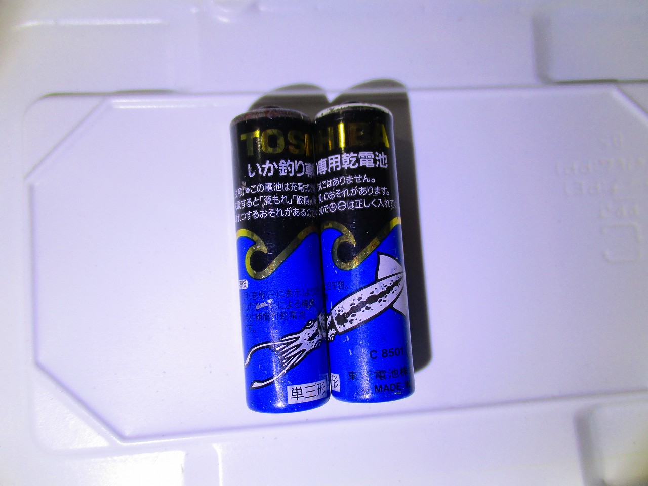

 東芝いか釣り専用乾電池 元TT夜勤バイト  2017年3月13日(月) 2:39
はじめまして(と言いつつ再投稿 画像サイズをオリジナルで送ってしまった為はねられたらしい もし二重投稿になったら削除してください)
Novel(FDK)のイカ電池はみはりんさん他ネット上で見られるものの、東芝のイカ電池は見当たらないため投稿してみました。
ひょっとして、珍しいのかな?
 東芝いか釣り専用乾電池 元TT夜勤バイト  2017年3月13日(月) 3:16 修正
裏面画像
型番から想像できると思いますが、中身はキングパワー(黒)と一緒です。
専用とは・・・金属外装とバーコードと箱のことですかww
TSとなっていますが、少くとも仕上げはTTです。
(仕上げ→性能・外観検査と包装を行うライン)
そうじゃないと私の手に入りませんのでw
なぜTSになったのか、製造はどっちだっだのかは覚えていません。
なにせ四半世紀前のことですから。
 イカ釣り用の電池 みはりん  2017年3月13日(月) 12:53 修正
投稿ありがとうございます。東芝のイカ釣り用電池を見たのは初めてで、多分レア物だと思います。実際に高崎工場に勤務していたということで、貴重なコメントもありがとうございました。
他に日立マクセルもイカ釣り用電池を製造していたことが同社のTwitterで判明しています。こうなると電池メーカー各社がイカ釣り用電池を作っていたことになりますね。
https://twitter.com/maxellJP/status/331728546152185856
