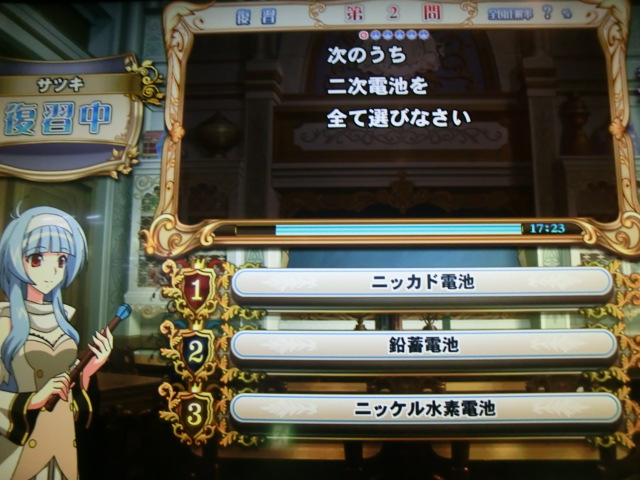

画像は特に意味なく、どこかから拾ってきた画像です。この画面はQMAかな?この掲示板に来ている方なら常識問題ですよね。

な鉛蓄電池しか名前的に蓄電できなさそうだから…(震え声)
というより普通の場合「2次電池」という単語の時点で?の場合が多いです。

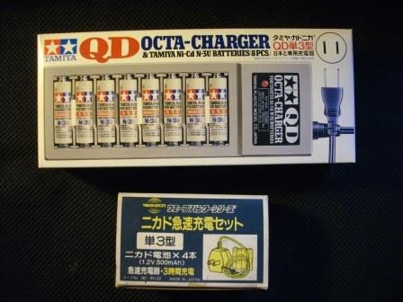

 ニカド発見 RQ-SX50  2013年8月23日(金) 16:38
模型屋さんでタミヤのオクタチャージャー N-3U電池8本セットと、
米澤玩具のウェーブハンターという車のラジコン向けの
急速充電器とNR-AA電池4本のセットを入手しました。
タミヤの方は700mAhでロットはBAのタミヤカドニカ単3なので説明は
省きます。
http://uploda.cc/img/img52170f9583138.JPG
米澤の方は500mAhとニカド単3では第3世代のものですね。
第1世代は250mAh〜300mAh、第2世代は450mAhなので。
http://uploda.cc/img/img52170f9ebb8c2.JPG
http://uploda.cc/img/img52170fa24ffa0.JPG

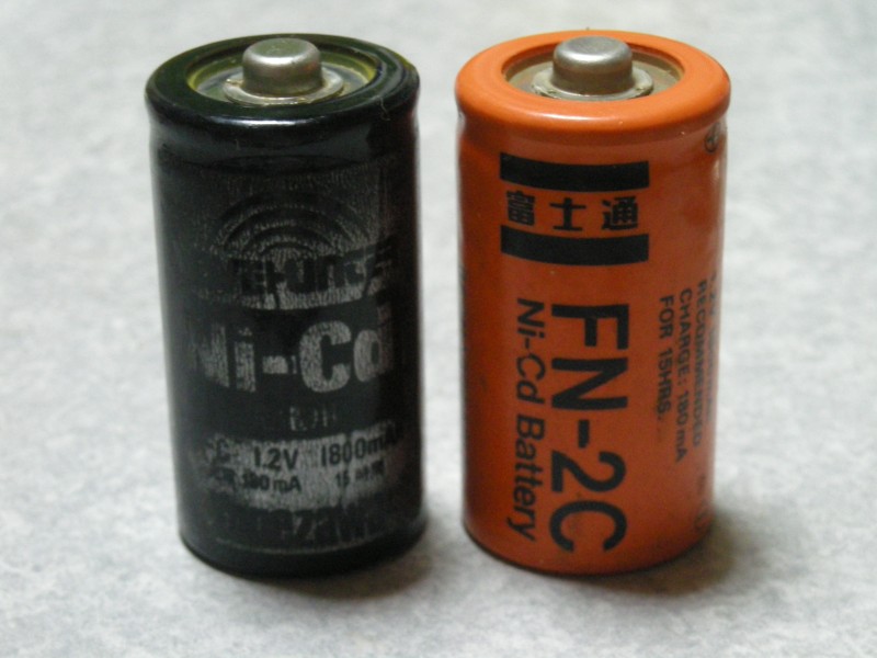

 ウエーブハンター みはりん  2013年8月23日(金) 22:06 修正
自分もヨネザワのウエーブハンターの単2は持っていますが、使い込み過ぎて銀の印字部分が剥げて何が何だか分からない電池になりつつありますw。
回りのコレクションと比較してみると富士通のFN-2Cという単2のニカド電池と同じ構造でした。容量も同じ1800mAh。

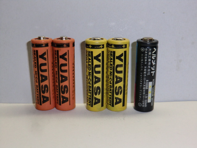

 三洋OEM?とお礼 無名  2013年8月24日(土) 23:57 修正
RQ-SX50様
二カド電池の喝入れ方法をご提示いただきありがとうございました。
新品が無かったのでとりあえずトランジスターラジオで少し使ったアルカリ1を用いましたが少し良くなったみたいです。
試みたのは画像のYUASAニカド単3
過去のレスを持ち上げるのもアレなのでこのレスを借りました
それで一番右のヘルメットですがどうも三洋OEMっぽいです。
底面は〇のなかに-印 容量は550mAhとなっています
ここのサイト様によるとヘルメットUはハイタニカとのこのなので供給源が変わったのでしょうか。
 古いニカド RQ-SX50  2013年8月25日(日) 2:11 修正
>みはりん様
情報提供ありがとうございます。
古いニカドのメーカー特定は結構困難ですね。
型番からだいたい判ることもありますがNR-AAは一般的な単3ニカドですし。
強いて言えばユアサとパナソニックがNR-AAを一時期使ってたみたいですが
できれば充電池博物館にある91年8月製のマクセルニッカドエースと
黄色いFDK FN-3U、GSサフトのKR0.7AARの+極画像を頂けませんか?
>無名様
ヘルメットニカド、ウェーブハンターと似ているような…
でも三洋製で550mAhというのは見たことがありません。
東芝とニッコーには550mAhというのが存在してます。

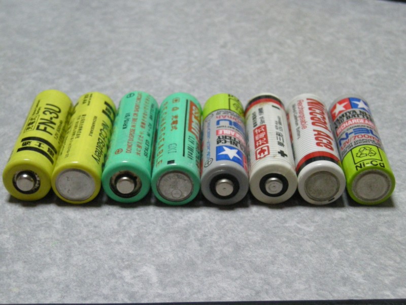

 ニカド電池 みはりん  2013年8月25日(日) 22:23 修正
リクエストにお答えして、各ニカド電池のプラス・マイナス側の画像です。
●maxell Niccad Ace
タミヤのRC向け「カドニカバッテリー単3型」と同じ構造なので、これは三洋カドニカ電池(市販向)のOEMでしょうね。本体は「91-08」の刻印。
●GS SAFT KR0.7AAR
プラス極はガス抜き穴が2つ見える構造でマイナス極は例の「○に−印とJAPAN」表記があるものです。従ってこれも三洋OEMなのかもしれません。ただしプラス極の突起は小さいです。本体には「QXI」の刻印があります。
●富士通FN-3U Ni-Cd Battery
ガス抜き穴はプラス極突起の中間部分に付いている変わった構造です。この構造は充電池博物館に展示されているカラフル版の「FN-3U」もAudio向けの「FN-3U」も同じ構造でした。本体に刻印の類はありません。
http://miharin.island.ac/recharge/tmp/fujitsu_ni-cd.jpg

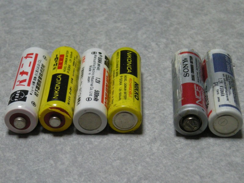

ニコニカ単3は当掲示板で展示されている“N-500AA”とは違うバージョンが出てきたので掲載。これはプラス側が赤く、「P-50AA」と型番も構造もパナニカのP-50AAと同じなのでこれは松下OEMでしょうね(次の更新時に掲載予定)。
もう一つ、当掲示板掲載のソニーの急速充電用がプラス極が大きく、マイナス極はJAPAN表記は無いものの○に−印があるものになっていて、三洋のカドニカ電池のOEM向的な構造になっていました。

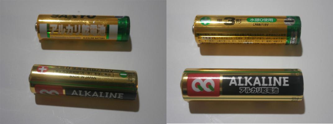

 乾電池 無名  2013年8月19日(月) 2:09 修正
自分もまずチャンプという事でタミヤ?と思ってしまいました。よく見てみると所さんと謎のイラストがあったので戻そうかと思いましたが底面を見てみると89-08の文字が… 三洋エクセル産ということで珍しかったので購入しました
三洋自社製アルカリは1つありました
http://s-up.info/view/201201/107929.jpg

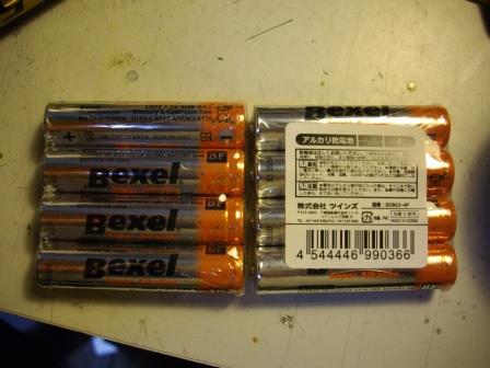

 FDK3300黒インドネシア製、555、Bexel RQ-SX50  2013年8月15日(木) 20:38
Bexelの単4アルカリをリサイクルショップにて発見しました。98円です。
2本入りはヴィレッジヴァンガードで売ってますが4本入りは初めて見ました。期限は03.2016V表示なので2016年3月ですね。
http://uploda.cc/img/img520cbb2a39de0.JPG

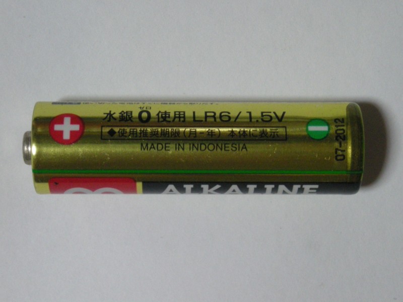

家で三洋のBシリーズと思われるもの(底面緑リング・期限06-2016)と日本製ショップ99アルカリ電池(期限11-2012 FDKから供給)が出てきたので投稿いたします。
 自分のSHOP99のアルカリ みはりん  2013年8月8日(木) 0:04 修正
自分が持っているSHOP99のPB品のアルカリ電池は使用推奨期限「07-2012」で某茶葉生産地市民さんの11-2012に近いのにやはり、インドネシア製…。
これはFDKお得意の混在ロットですねw。
自社ブランド品での混在はよく見ますが、PB品での混在は珍しいですね。

タミヤカドニカはみはりん様の情報よりRC用ですね。自分がミニ四駆を
やっていたころは既に1000mAhだけだったので、RC向けとミニ四駆用と
判れていることはしりませんでした。
http://uploda.cc/img/img51f8e62c901e5.JPG
ガム電池も大分溜まってきましたが、下の画像のものは
コレクションではなく実際に使っているものです。
新品を開封するのは勿体ないと思いますが、本日のP-1FPSも1パック開封し
稼働に向けウォームアップ(充放電の繰り返し)を始めています。
http://uploda.cc/img/img51f8e628aa7a0.JPG
